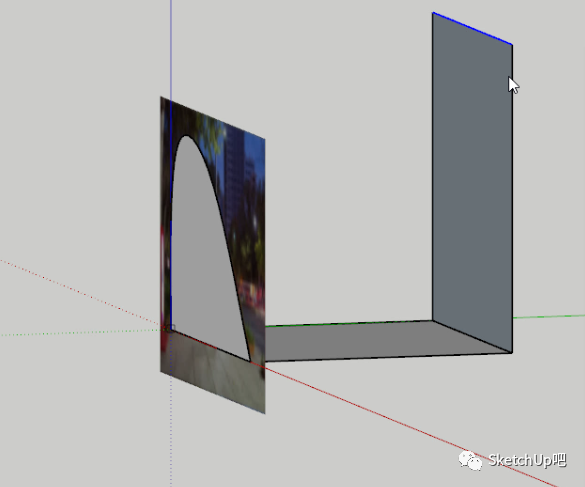

首先铅笔工具画一调水平线,确定一下跨度,接着使用【贝兹曲线】(SUAPP编号96)里的三次贝兹曲线画出一条轮廓线,拖动一下控制点,调整一下,让它圆润一点
接着再画另一边,先把下面这条线选中,用【拉线成面】(SUAPP编号156)拉出长度,控制廊架的长度
拉线成面再来一波,画出另一条边所需要的参考面,这里高度就不限制啦,能把线完全放进去就行
