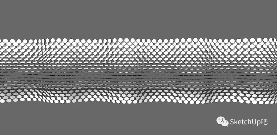

来自BBC工作室的建筑表皮
要做这个表皮很简单啦
创建一组波浪面。
复制一条曲线备用。
曲面进行分割。直接柔化值调到0即可,显示竖向结构线,再把横向的曲线进行阵列复制,这个格子就分好了。
用【按角选择】(SUAPP编号)的间隔选面,快速以隔行的形式将面选中,并且创建成一个组。
移动组,使这些面呈现出工字排列。炸开刚刚创建的群组,然后使用【批转组件】(SUAPP编号242)的面转组件将所有面创建成统一的组件。
进入一个组件,将坐标轴调整到上方中心点,并重新绘制圆形。
圆形需要有上下重叠的效果。
一开始复制的曲线后面将会派上用场,先移动到组件的最下方。
然后使用【曲线干扰】(SUAPP编号283)将组件进行旋转干扰。
干扰后的效果。
再给圆片一个厚度,效果就棒棒地啦~
来欣赏一下成果
